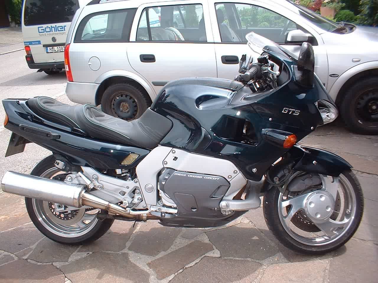

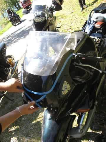

Optischer Vergleich der hohen Tourenscheiben von Matisse und MRA:
  Die jeweils linke GTS hat eine Matisse, die gleich daneben eine MRA

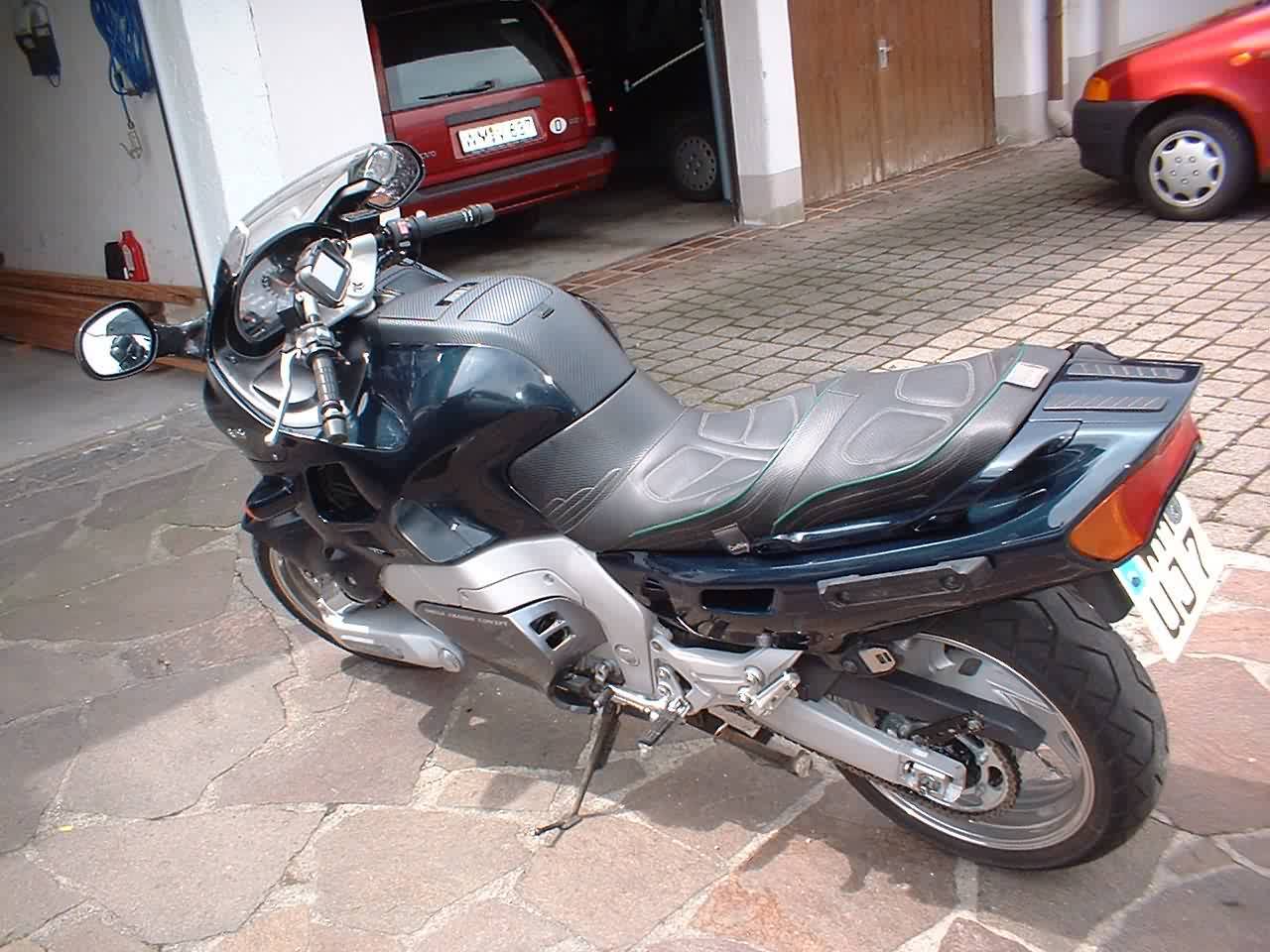

Peter Mund hat bei der Fa. Jungbluth die Sitzbank seiner EFI umpolstern lassen. Das Ergebnis seht ihr hier.
SiBa 1_c.jpg (32917 Byte)     SiBa 2_c.jpg (23491 Byte)     SiBa 3_c.jpg (27575 Byte)     SiBa 4_c.jpg (43615 Byte)
Martin Seifert ließ seinen Hocker in "Frongreisch" umarbeiten. Mit beachtlichem Ergebnis:
Hallo Martin. Hier die Bilder meiner neuen Sitzbank. Ich habe mir meine Bank vor kurzem bei der Fa. Topsaddlery ändern lassen. Ich muss sagen, ich bin überwältigt von dem Ergebnis. Schaut mal unter dem folgenden Link: http://www.topsaddlery.com/de/sel_visu.php4?marque=8&type=261 . Dort kann man sich die Farben und die Art der Polsterung aussuchen. Es gibt eine Liste mit Händlern, die Topsaddlery vertreten. Ich habe für meine Bank 248,-€ bezahlt, incl. dem Transport nach Frankreich und zurück. Die neue Sitzbank hat in der passenden Farbe zum Motorrad, einen GTS Schriftzug erhalten. Meine EFI ist übrigens rot und ich habe das Leder und die Kederbänder passend ausgesucht beim Händler, welcher alle Lederfarbmuster hat. Das ganze hat gerade mal 2 Wochen incl. dem Versand gedauert. Gruß Martin Seifert
Von Harm Reesing kommt dieses gelungene Exemplar einer Sitzbank. Es handelt sich um eine umgearbeitete Originalsitzbank:
Wenn Euch die Adresse des Sattler interessiert, schickt eine Mail an sattler@gts1000.net . Ihr erhaltet unverzüglich Antwort.

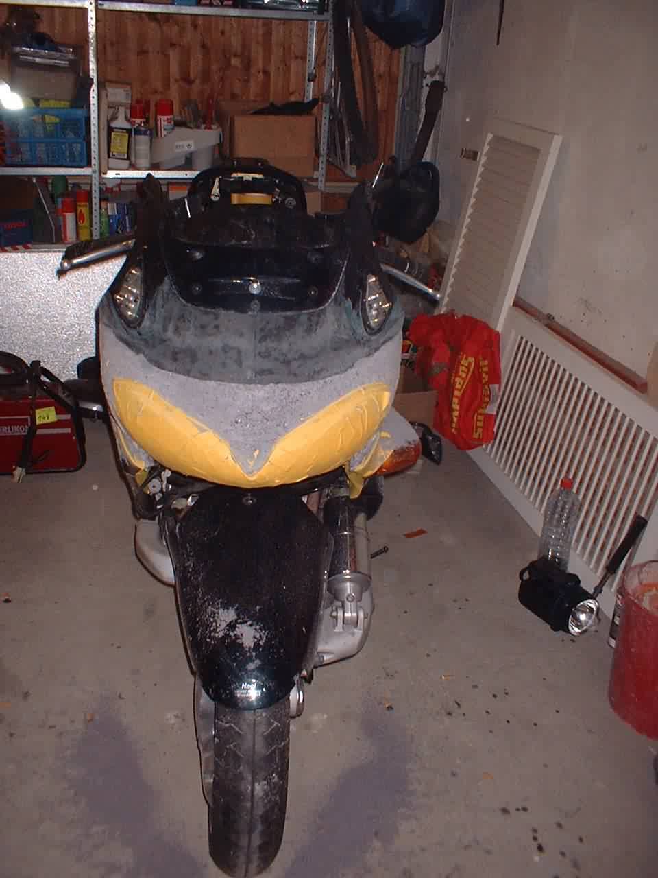

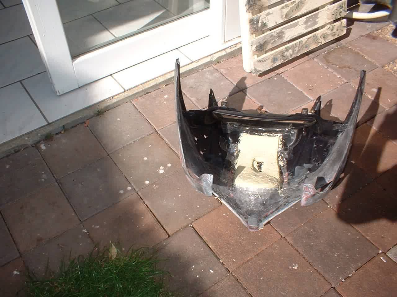

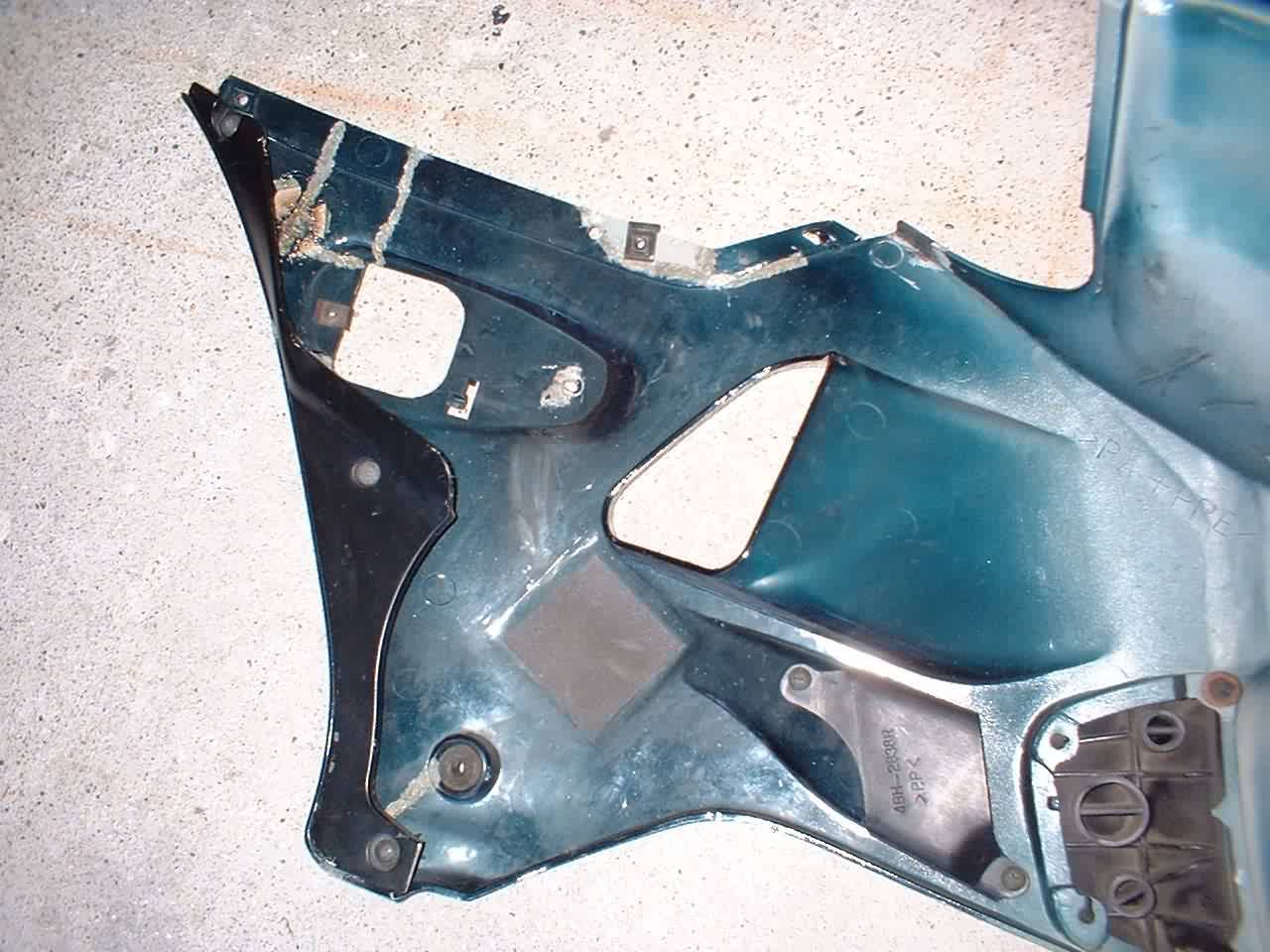

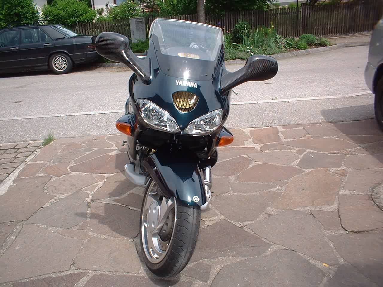

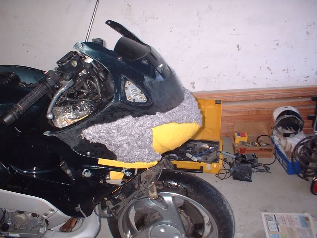

Martin Seifert hat über den Winter sehr oft in Spiegel geschaut. Das Ergebnis kann sich in wahrsten Sinne des Wortes sehen lassen:
Hallo Martin,
ich war in der Winterzeit auch am Basteln an meiner GTS. Ich habe mir die orginal GTS-Spiegel einmal vorgenommen und sie für meine Bedürfnisse modifiziert.  Ich habe die Spiegel an geeigneter Stelle abgesägt und mir Formen mit der Kontur des Spiegelgehäuses aus Gips
hergestellt. Die Formen habe ich dann mit Glasfasermatten auslaminiert und anschließend in die passende Länge

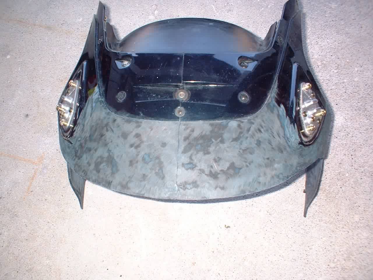

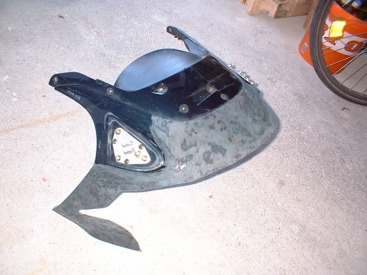

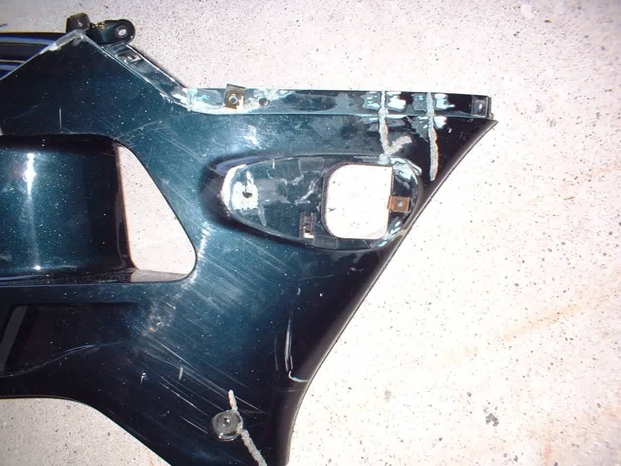

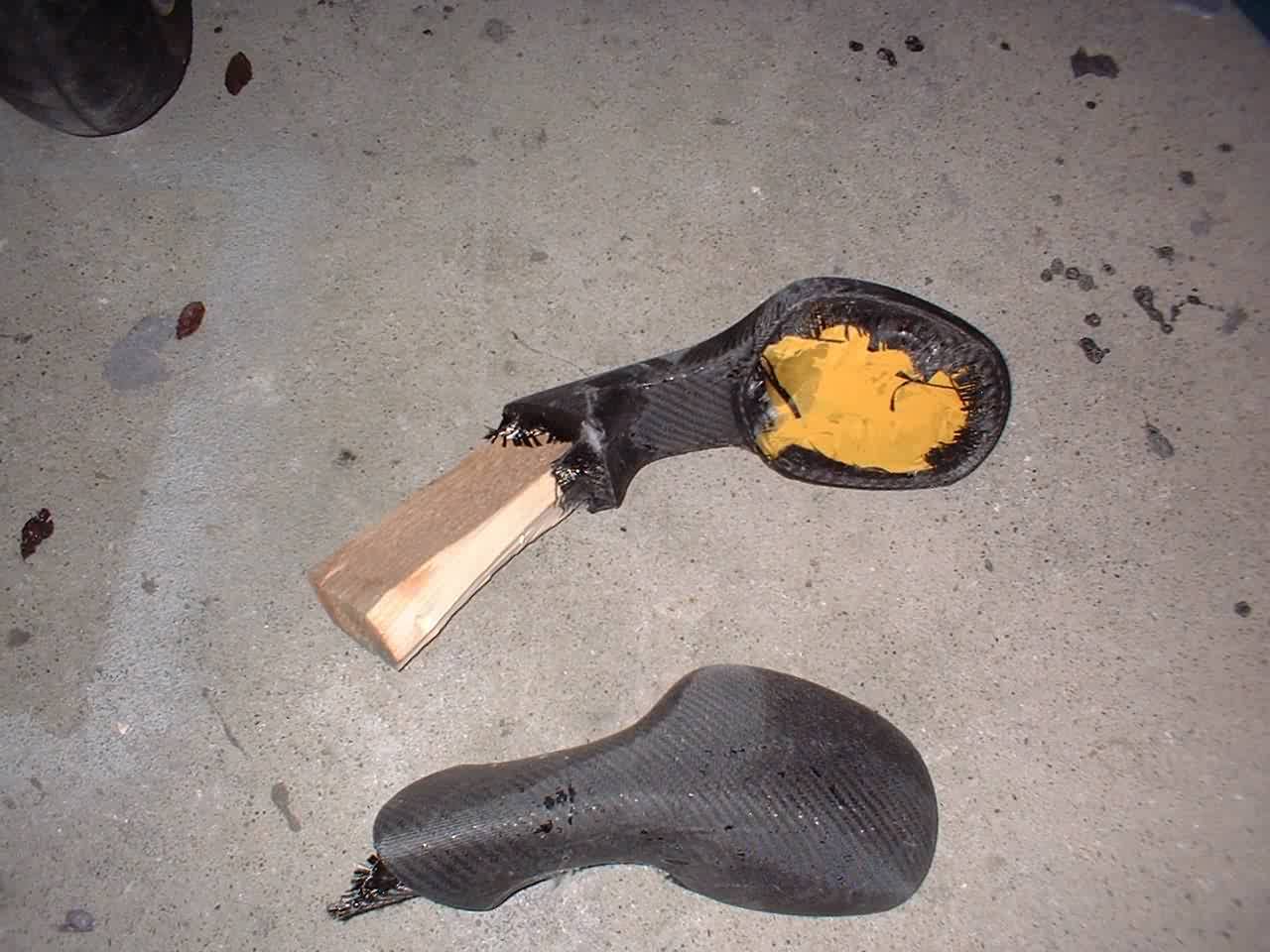

gesägt. Die Glasfaserstücke habe ich dann mit Epoxydharz - Kleber erst einmal zwischen die 2 Spiegelhälften
geklebt und trocknen lassen. Danach, zwecks der Festigkeit auch noch mit Glasfasermatten und Kunstharz
die Übergänge verstärkt. Dann noch das Ganze schön verspachteln, lackieren und fertig  sind meine neuen
GTS-Spiegel.
Das sind die Bilder vom Herstellungsprozess der Spiegeländerung:
Ich habe mal meine verschiedenen Varianten der Spiegel fotografiert. Man sieht in den Originalspiegeln genau das Lenkerende. Mit den neuen Spiegeln ist diese Problem behoben und man sieht endlich das in den Spiegeln, was man eigentlich darin sehen möchte.
So, das sind die verschiedenen Spiegelvarianten, die ich bisher an meiner EFI hatte und jetzt habe.
Der Unterschied der verschiedenen Spiegel ist ja deutlich zu sehen.
Gruß Martin

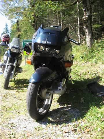

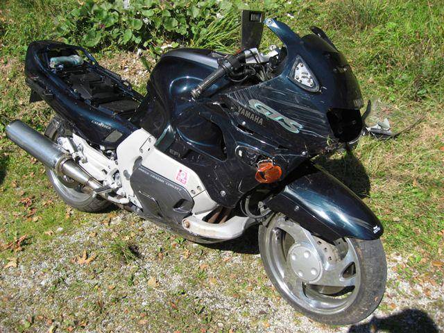

Der Florian hatte leider seine EFI gewaltsam in ihre Bestandteile zerlegt. Den Wiederaufbau hat er, zur Freude des Webmasters, sehr gut bebildert und dokumentiert:
Looping mit gerissener Rolle und versauter Landung!
Dann haben wir die weit verstreuten Einzelteile wie Scheibe, Siegel, Sitzbank, TomTom,  Halteschelle vom Bremszylinder… wieder zusammen gesucht und auch gefunden. Das TomTom hat gewonnen, lag ca. 80m im Wald und leuchtete noch. Danach haben wir versucht unter zugrunde richten mehrerer Bordwerkzeugsätze (BMW hat zwar wenig ist aber sehr stabil) den rechten Lenkerstummel aus der Verkleidung zu biegen – hat dann mit Hilfe des Auspuff ganz gut gelappt.
Mach ma´s gscheid – mach ma´s mit Klebeband!
Erstaunlicherweise hatten weder Scheibe noch die Spiegelgläser irgendwelche Schäden, obwohl alle Schrauben abgebrochen sind.
Das wurde alles atomisiert:
- Scheinwerfer – Reste bis zum Lenkrohr nach innen geschoben, aber alle Birnen OK
- Verkleidung Scheinwerfer und rechte Seite
- Haltebolzen am Instrumententräger ganz/teilweise ausgebrochen
- Schutzblech und Abdeckkappen Schwingenlager
- Blinker rechts, Instrumentenscheibe, Lenkerstummel
- Alle Verkleidungsteile und Bügel/Kofferhalter hinten (ist seitlich von der ca. 3m hohen Böschung gefallen)
- Vorderer und hinterer Rohrrahmen
- Rückspiegelgehäuse, Sicherungsbänder ,Schnappverschlüsse.

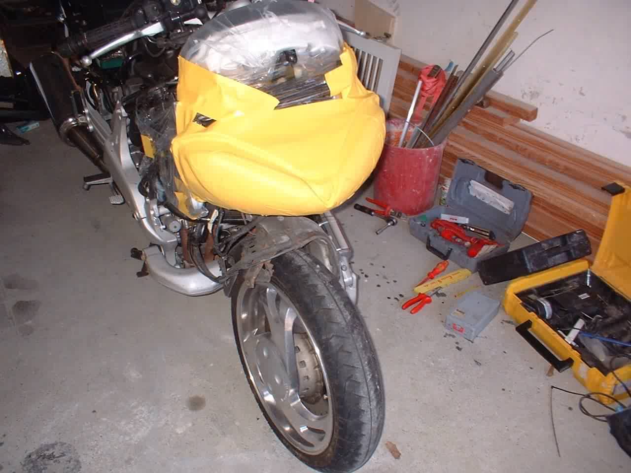

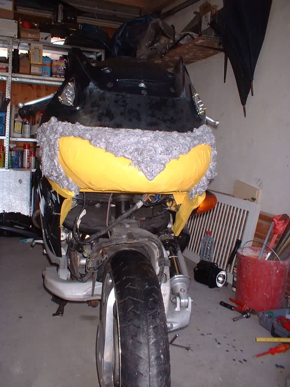

Der Wiederaufbau: Da gebrauchte Teile nicht aufzutreiben waren (nur Blinker links vorne in der Schweiz aber meiner war noch gut) oder nur zum Neupreis habe ich alle Verkleidungsteile  mit Lötkolben und Plastikstreifen geschweißt und teilweise von innen mit Gewebe und Harz verstärkt. Rechter Blinker und Lenkerrohr, auch Instrumentenscheibe und Abdeckkappen für Achsschenkel  mussten neu angeschafft werden.
Der vordere Rohrrahmen musste mit der Flex aufschnitten werden um die Überreste des Scheinwerfers zu entfernen. Habe beim örtlichen Mopedhändler  einen neuen Scheinwerfer von einem Ninja-Umbau für 200,-€ ergattert. Den vorderen Rahmen mit U-Profilen angepasst und alles verschweißt. Dann wurden die gebrochenen Verbindungspunkte der Scheinwerferverkleidung mit dem Lötkolben wieder verklebt und was nicht passte ausgeschnitten.
Dann wurden die Teile provisorisch montiert und ausgerichtet, der Scheinwerfer eingestellt und abgeklebt , mit PU-Schaum ausgeschäumt und in Form geschliffen.

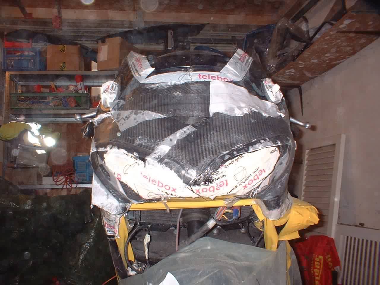

Dann Schicht für Schicht, Abend für Abend mit Carbon eine neue Verkleidung ausgeformt. An dieser Stelle tausend Dank an meinen Kumpel Christoph der mir mit Rat, Tatkraft zur Seite stand und auch das Material gestellt hat. Und da wir eh schon dabei waren hab ich auch gleich noch die Spiegel zersägt und nach einigen Tests um 6cm verlängert –das ist völlig ausreichend und schaut noch gut aus. Die zur Verstärkung gedachte Matte sah so gut aus dass wir uns entschlossen haben noch eine Lage in Sichtcarbon unter Vakuum zu machen. Hat sich echt rentiert – sieht großartig aus.
Nach dem Abnehmen wurden die Ausschnitte, Kanten, Bohrungen etc. mit Flex und Dremel herausgearbeitet und alles sauber verschliffen – Carbon ist ein Dreckszeug!!! Hatte die KAWA nicht so einen schönen RAMAIR Einlass? Den wollt´ ich auch! Bin aber nicht am Kühler vorbei gekommen und versetzen war mir zu aufwändig, aber ein Loch ohne Sinn ist sinnlos, also was liegt näher als eine Hinterlüftung der Scheibe? Da ging´s wieder los: Form bauen, Laminieren, Ausschnitt fräsen, Gitter einsetzen und messen, messen, messen. Es sind nur 12mm Luft zwischen Verkleidung und Instrumentengehäuse. Funktioniert tadellos, Geräusche und Turbolenzen sind merklich weniger.
Wegen dem geänderten Frontrahmen mussten die Zündspulen nach oben über den Scheinwerfer gelegt werden und das Ausdehnungsgefäß mit Heißluftföhn umgeformt und mit GFK verstärkt werden. Die Heizgriffe bekamen eine 9-stufige Steuerung aus einem alten Modellbaufahrtregler. Die Halter der Kofferträger  waren derart verbogen, dass ihnen mit heimischen Werkzeug nicht beizukommen war. Neue waren nicht aufzutreiben, aber eine Schlosserei hat sie mir für nen Fünfer wieder gerade gedengelt. Den Heckrahmen konnte ich mit einem 10 Kg Hammer und Dachlatten selbst ausrichten. Bis auf das linke, vordere Verkleidungsteil mit Blinker mussten alle grünen Teile lackiert werden, hat 350€ gekostet. Hab dann noch die Tankverkleidung und Handschuhfach mit Carbonfolie bezogen und dem Tankdeckel einen Softeject spendiert.
Die gesamte Aktion hat sich auf knapp 800,- € belaufen, allein die Teile hätten neu ca.1900,-€ ohne lackieren gekostet – gibt’s nur noch in rot und der Frontrahmen ist noch garnicht dabei. Bin mittlerweile richtig froh über meinen Abflug, denn die Kiste sieht besser aus wie vorher und ohne hätte ich mir die Arbeit wohl nie gemacht. Ich renoviere jetzt noch die untere Motorverkleidung,  baue Arno´s (Anm. vom Webmaster: Ist das nicht der von Andreas?) Ölnachfüllung ein, ändere die Befestigung der Schauglasklappe und lass das ganze grün lackieren. Hier noch die Fotos wie sie momentan aussieht:
          Gruß Florian
